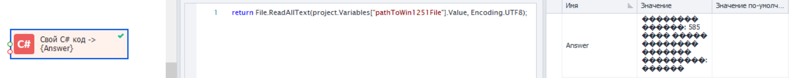

Ребята, помогите разобраться с получением содержимого файла в кодировке, понятной Зеннопостеру.
Проблема в следующем: читаю файл с диска, получаю кракозябры, см скрин
107333
Как поступать с такой бедой? Можно ли получить нужную кодировку, не зная исходной?

Здесь не получать нужную кодировку нужно, Zenno всегда работает с utf-8. Здесь либо нужно просто все файлы изначально сохранять в этой кодировке, либо конвертировать в utf-8, а потом уже работать с Zenno. Так что, лучше искать решение не на получение, а на конвертацию.

Благодарю за ответ. Но всё же, если есть такая необходимость, как конвертнуть текст из переменной проекта в utf-8 ?

C#
return File.ReadAllText(project.Variables["название переменной с путь к файлу"].Value, Encoding.UTF8);

C#
Приветствую!
Код рабочий, но, почему то перекодировки не происходит, квадратики остаются ((
(См скрин)
107363
Где еще можно копнуть?
Спасибо!

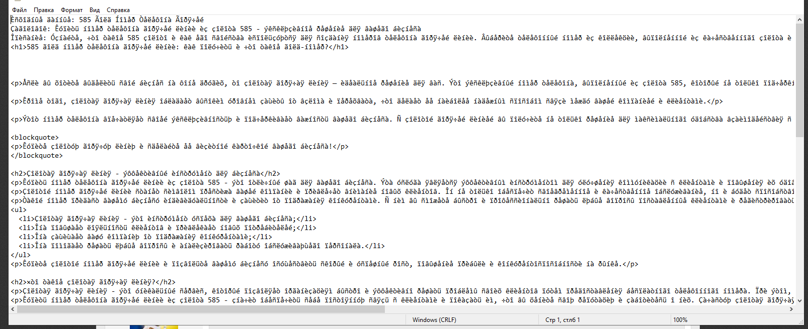

Да, там кодировка WIN. В этом и был вопрос.
Что можно сделать с ней, чтоб зеннопостер прочитал? :dy:

C#
byte[] b1251 = File.ReadAllBytes(project.Variables["переменная-путь-к-файлу"].Value);
byte[] utf8 = Encoding.Convert(Encoding.GetEncoding(1251), Encoding.UTF8, b1251);
return Encoding.UTF8.GetString(utf8);

Отлично!
Уважаемый Зомби, Вы - лучший :ay:
Ага, вопрос я понял, но обычно открывается на ПК в нужном формате, а в зенке нет, или наоборот)
