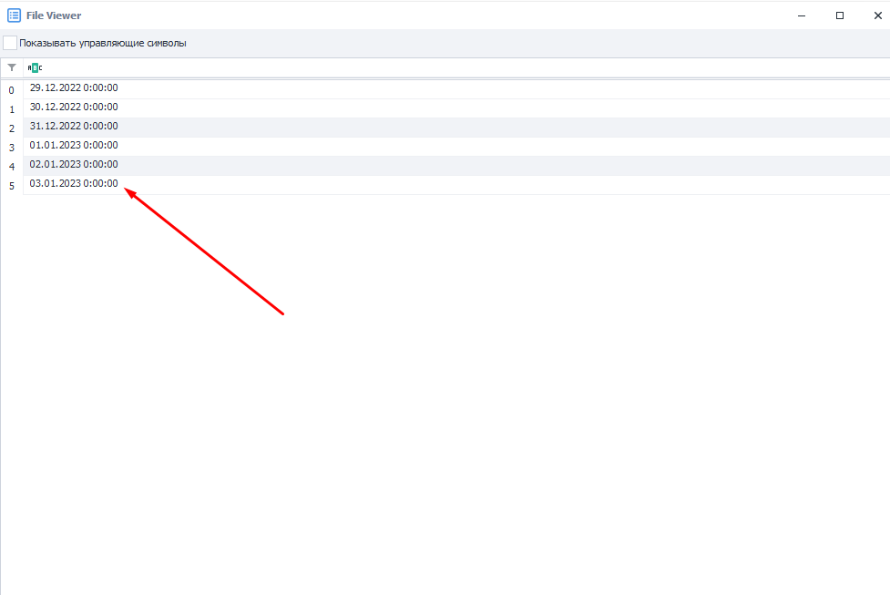

спасибо, робит, а не подскажите, как сделать, чтобы он просто дату в конце выдавал без времени?
