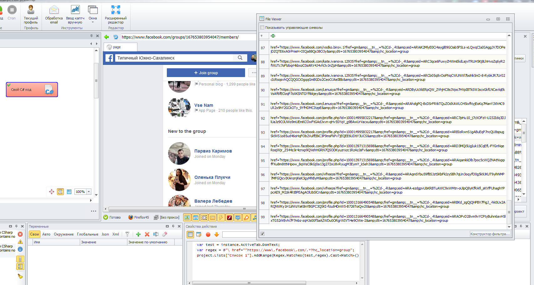

479
200
что ничего не работает))
Вот, смотри.
var test = instance.ActiveTab.DomText;
var regex = @"\ href=""https://www\.facebook\.com/.*?hc_location=group";
project.Lists["Список 1"].AddRange(Regex.Matches(test,regex).Cast<Match>().Select(m=>m.Value));
Я несколько раз прокрутил страницу, чтобы было побольше результатов...
Есть один нюанс: Парсится весь DOM, и влезают результаты лишние - ссылки на одменов группы и ещё 1 какой-то большой, я не стал разбираться.
Но можно парсить определенный элемент а не весь DOM. (например все ссылки только из раздела "New to the group" - Нужно подменить var test на нужный элемент (например как раньше было - через поиск элемента по ID). Т.о. левые ненужные результаты к нам в лист не попадут.
P.S. или подобрать более точную регулярку избавив нас от ненужных айтемов.
vikas2006
10.05.2019
62
Вот, смотри.
тоже вариант получился не плохой. Спаб.
