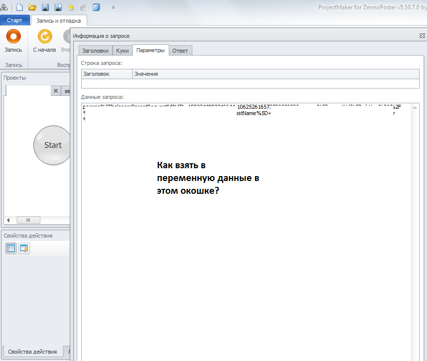

Получить данные в переменную из "Монитор трафика"
Seobeo
13.06.2011
36
13
Подскажите, ситуация такая, отправляю методом post запрос , в мониторе трафика перехожу в него на вкладку "Параметры" и там данные моего запроса. Можно эти данные как - то сразу в переменную получать, что бы не вручную копировать постоянно?

Извиняюсь если не корректно поставил вопрос, на картинке ниже , то что мне нужно

Seobeo
13.06.2011
36
13
А теперь?

Да) Она есть в окне "Траффик" я туда захожу копирую ее (в ручную) и вставляю в пост запрос (изменяя под свои нужды) , а смысл в том что бы не в ручную ее от туда брать, а как - нибудь через код может...

Наверно опять не правильно выразился)) Я в PM я сэмитировал пост запрос , т.е. выполнил определенное действие в браузере (отправил данные в форме к примеру), при этом у меня включена вкладка "трафик" в ней я вижу что отправил пост запрос, так вот мне нужно получить в переменную те данные что я отправил в пост запросе т.е. из картинки выше того окна

Для снифа перехвата трафика используются программы(Fiddler и т.п.) что бы получить данные для вставки потом в "Данные" в экшене Post запрос. Ну что бы знать что мы будем туда вписывать нужно сначала произвести это действие, потом посмотреть (например в фидлере) что там отобразилось, а потом положить эти данные в экшен пост и это делается всё в ручную. Вот я и подумал раз в ПМ есть функция трафик, возможно ли от туда сразу получать в переменную те данные которые эмулируются в пост запросе (действии).
Уже ни знаю как объяснить)

Объясню, есть сайт, в нем нареганы аккаунты. На эти аккаунты сохранёны профили через ПМ, так вот у каждого аккаунта свой hash id , который я могу узнать только сделав запрос к странице и провернув всё то что я писал выше. Т.е. мне нужно зайти в каждый акк и в ручную через монитор трафика записать в блокнотик этот хеш каждого ака, вот собственно и интересуюсь можно это как - то реализовать по средствам например C# или чего-нибудь еще )

Объясняю, перед каждым запросом, параметры которые в нем передаются - определенным образом уже скомпирировались или сгенерировались на странице (в коде страницы). Перед отправкой запроса - их нужно предварительно выпарсить в DOM или Sourse тексте. И потом уже передавать их в запросе. Т.е. ваши hash id уже где то есть заранее, и именно потому что они есть - они в дальнейшем уже и передаются в последующих запросах. Вам остается - немного посмотреть и проанализировать код страницы и найти их перед последующими запросами где они используются. И соответственно положить их в переменные, которые Вы будете использовать уже в дальнейших запросах.

Спасибо помог) Действительно сделал запрос потом в doom и нашел что искал)))
