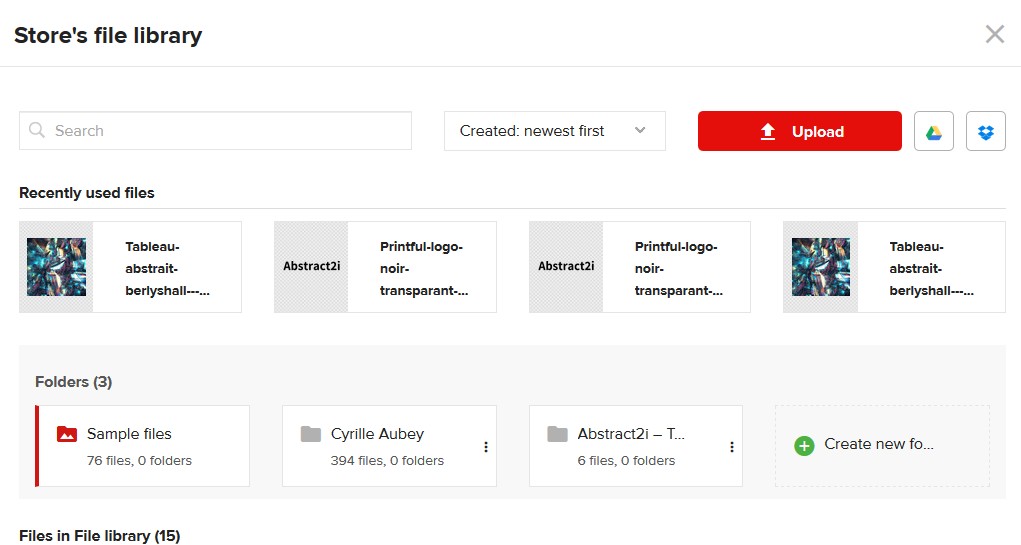

Доброго времени суток!
Есть вот такое модальное окно, за время работы шаблона оно открывается 5 раз. Каждый раз ему присваивается новый ID. Мне необходимо нажимать кнопку Upload, а потом еще одну кнопку Place( на Превью загруженнго изображения). проблема в чем. Кода окно уже открывалось. Мои поисковые пути(xPath) до кнопки начинают работать по предыдущим модальным окнам, с меньшим ID. Потому что окна не удаляются а просто скрыты. Это логично, ведь xpath ищет последовательно, до первого совпадения. И как вытащить ID текущего окна я не понимаю

Пробовал C# брать статичный элемент Store's file library. У него Class содержит номер модальной формы и вытягивать из него. Regex'ом. Но с увеличением количества форм, увеличивается и количество Store's file library в документе
Что бы вам помогли, нужно хотя бы код страницы скинуть (например выгрузить в блокнот) или видео снять где вы что ищите и какая дорога Xpath, так как обычно экстрасенсы тут не сидят, придется более детально описывать проблему и ваши попытки ее решить.

Берите последний найденный элемент - (//element[@name='D'])[last()]
