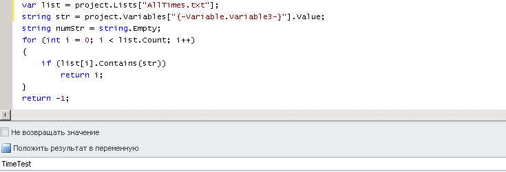

Подскажите пожалуйста, вот дали в теме С# код, который поможет получить номер строки - определенного слова в списке. Но как его применить с моим списком - я не знаю. (Не изучал c#)
Сам С# код для кубика, как я понял, который поможет мне это сделать:
var list = project.Lists["List"];
string str = project.Variables["Var"].Value;
string numStr = string.Empty;
for (int i = 0; i < list.Count; i++)
    if (list[i].Contains(str))
        return i;
return -1;
А вот код, после того, когда я попытался его заполнить методом тыка:
var list = project.Lists["AllTimes.txt"];
string str = project.Variables["{-Variable.Variable3-}"].Value;
        return i;
return -1;
51632
Детали:
Список в котором все слова:
{-Project.Directory-}AllTimes.txt
Переменная со словом, которое хочу найти: {-Variable.Variable3-}
Найденный номер строки - должен уйти в переменную: {-Variable.TimeTest-}
Заранее, очень благодарен за помощь!

Так сам текстовый файл в список подгрузите. И переменную в коде правильно напишите
Gunjubasik
30.05.2019
3 521
1 318
Cпасибо, что ответили моим же вопросом. Это в стиле: Как дойти к библиотеке? - Встать, выйти и пройти к библиотеке...
Я не имел дело с С# и спрашиваю, как используя мои данные, которые я указал выше - сделать, то, что искали в данной теме, а именно - получить номер строки, в текстовом файле, который я укажу.
Используя указанный код С# - который я не умею верно прочитать и использовать, поэтому прошу тыкнуть пальцем - что, куда и как вставлять.
var list = project.Lists["AllTimes"];
string str = project.Variables["Variable3"].Value;
Чтобы загрузить файл в список есть свой кубик
Реакции: Gunjubasik

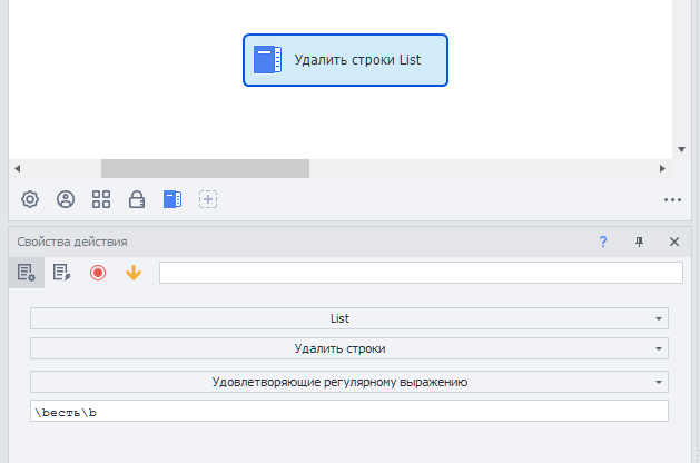

есть нюанс - если есть слово "есть", то удалится так же "месть всем на свете", "лесть", "жесть погняющая еще хз кого".
Подскажите, как указать удалять только целое слово?
Если вам нужно решение именно для удаления, то можете работать со списком например стандартным действием "Операции над списком". Как уже подсказал doc выше, можно в качестве критерия также указывать границу слова.
80712
клок
02.10.2019
17
Нет, мне нужно удалить строки из таблицы А, фразы в столбце 4 которых содержит слова, содержащиеся в списке B
20 357
9 093
Если устроит кубиками, то так - приложил шаблон.
80716
