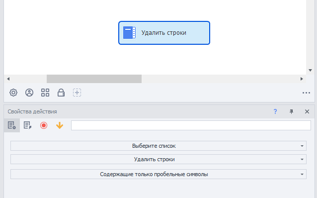

Добрый день. Подскажите пожалуйста, как будет выглядеть код, для того, чтобы в списке найти пустую строчку. В других содержится пробел, поэтому пустую переменную не получается искать
Добрый день.
Если задача удалить пустые строки, то через действие "Операции над списком" вы можете удалить пустые строки и содержащие пробельные символы.

Добрый день.
Задача получить все номера строк из Google таблицы, содержащие пустые ячейки. Для обычной таблицы, код знаю, а для Google - Нет. Решил взять нужный столбец из Google Таблицы. И уже из списка получать нужные номера строк
