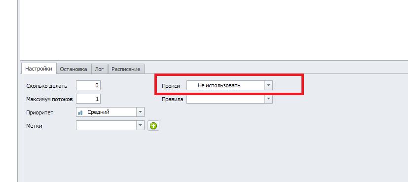

Друзья! Новичок в этом деле... От слова - абсолютный. Купил прокси айрсокс, вставил в настройки ЗП. Интересует положение настройки, которое нужно выставить, чтобы задействовать прокси? Дело в том, что если ставлю ИСПОЛЬЗОВАТЬ, шаблон постоянно в разных местах делает ошибку "Не найдет элемент HTML". Если ставлю НЕ ИСПОЛЬЗОВАТЬ шаблон отрабатывает на ура! Скрин прилагаю... Начал рыть сеть с этим вопросом, сколько людей- столько и мнений! Заранее благодарен
Нужно оставить пункт: "Не использовать". Он нужен для использования прокси, собранные через ProxyChecker
Лучше использовать SOCKS5 (они более анонимные)
Можете воспользоваться бесплатным шаблоном: Автоматическая регистрация почтовых ящиков на yandex.ru

То есть я, прописав лог и пароль от сервиса айрсокс и нажав положение ИСПОЛЬЗОВАТЬ, задействовал бесплатные прокси, которые собирает прокси-чекер?
Используются все живые прокси, которые есть в прокси-чекере. У Вас сейчас там один источник - Airsocks или ещё есть?

Я купил Airsocks 4 порта. Больше нет никаких

Через основные настройки вбиты лог и пароль от сервиса Airsocks. И при этом интересует положение этой настройки. ИСПОЛЬЗОВАТЬ или НЕ ИСПОЛЬЗОВАТЬ

Не использовать. Используйте в шаблоне настройки=>установить прокси
