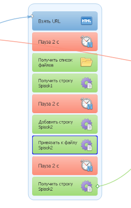

Ошибка случается на предыдущем шаге, когда вы переопределяете spisok2 (пытаетесь заново привязать список к файлу). В этом месте просто мозгодробящая логика проекта. Вы ожидаете что после перепривязки spisok2 будет ссылаться на любой другой список, но не на него. А когда рандом выбирает в предыдущем блоке именно строку со ссылкой на физический файл spisok2.txt тут же случается краш. В URL переменной в этот момент находится значение и программа пытается обратиться по недопустимому адресу, например {-Project.Directory-}yandex.ru/Spisok2.txt
Ещё возможен краш по следующему сценарию (прямо со старта):
1. берёте строку из links.txt
2. строку в var links
3. переходим в созданной вкладке по url = var links
4. берём url из вкладки (зачем? почему сразу не обратиться к переменной?)
5. парсим url регуляркой, результат в var url
вот тут возможен результат, когда по маске регулярки не будет вообще никакого результата, и появляется вероятность воспроизведения бага:
6. получаем список файлов, ищем в поддиректориях в т.ч., а т.к. var url на этом шаге у нас пустая, то поиск будет в самой папке проекта, а там у нас лежит в том числе "test.xmlz"
7. полученный список файлов кладём в spisok1.txt
8. берём строку из spisok1.txt и если рандом благоволит, то выпадает \\папка_проекта\test.xmlz, который здесь никак не ждёшь, ну и дальше понеслась.

Шаблон то он как бэ, рабочий полностью и с последним билдом баги исчезли почти все.
Прохождение одного цикла вообще без нареканий срабатывает но потом в ручную править придется файлы с контентом и удалять Spisok2 что бы запустить новый цикл.
Можно более детально описать именно тот момент почему после цикла, выбранный с контентом файл, будет полностью пустым?
Все остальные баги с путями и перезаписью появляются только если не сделать чистку в ручную после цикла, это я понял с последним билдом наглядно.
зы: пути файлов лезут из за НЕ-очистки Spisok2

Есть кое что: 99.9% проблем описанных во всей этой уже "великой" и смешной истории, создаёт единственный семпл:
Теперь мне понятно почему Spisok2 остаётся не обнулённым. Семпл вместо него, обнуляет целиком один из рандомных файлов с контентом.
Но вот трабл, я ни как не могу понять где я так просчитался. Схема работает но обнуляет не те вещи. Господа, теперь когда проблема установлена, не могли бы вы посмотреть почему сбивается логика и трёт не те файлы? :bm:
Вы уверены что правильно понимаете что именно делает этот блок кода? В частности выделенный семпл.

surr
09.10.2014
15
14
Асталис, я же вам писал, что вы переопределяете spisok2. Всё в том семпле завязано на переменную, что там в неё ранее пишется? Это на первой итерации цикла она пустая, а после первого прохода уже принимает значение. Вот и получается что внутрипроектный spisok2 может ссылаться вовсе не на test\spisok2.txt.
Соответственно когда вы его в конце итерации пытаетесь обнулить, то и обнуляется переопределённый spisok2, а вовсе не test\spisok2.txt. В этом и есть всё неудобство логики, выносящее мозг.
Распишите тестовый проект, накидаем к нему сниппетов на шарпе, потом в свой продакшн-проект их воткнёте в нужных местах.
