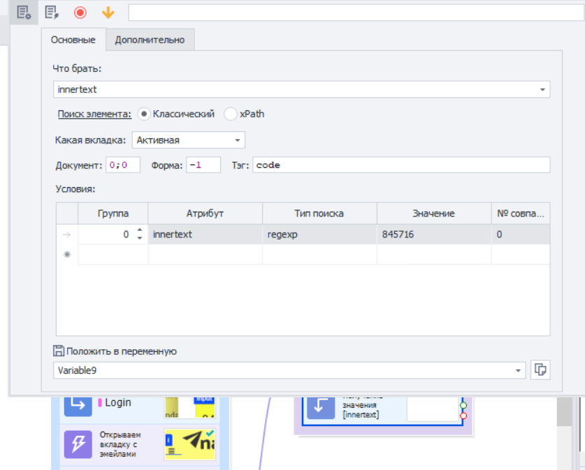

Доброго времени суток! Возникла задача, нужно взять шестизначное число (он же код подтверждения) из письма на одноразовой почте. Так как почта одноразовая, кубик работы с почтой тут не поможет. Нужно взять число из письма и положить в переменную, чтобы на следующем шаге проэкта, ввести это самое число из переменной.

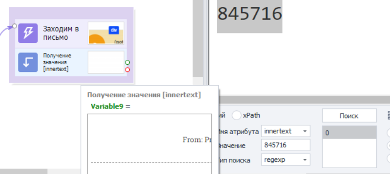

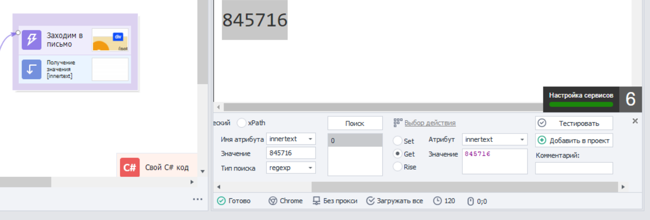

Делаю через конструктор действий "Получить значение" Значение он вроде бы берет и кладет в переменную, но потом при следующем шаге не забирает это значение из указанной переменно (другими словами не впечатывает код в нужную строку при команде вставить значение из переменной) . В чем может быть проблема? подскажите пожалуйста
Вот скрины:
Можно взять регуляркой, например, при парсинге DOM/Text/Source.
\d{6}
Как я понял это веб версия.
Правой кнопкой мыши на число > Парсить данные > В окошке выбрать то, что нужно
