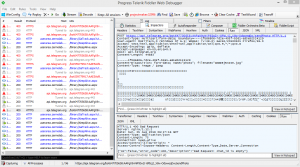

Вот что фиддлер показывает при отправке кубиком

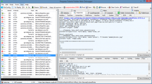

А это при отправке снипетом

Как оказалось chat_id можно и так передавать:bm:
string address = BaseUrl + token + "/sendPhoto?chat_id=" + chat_id;
Теперь всё работает.
