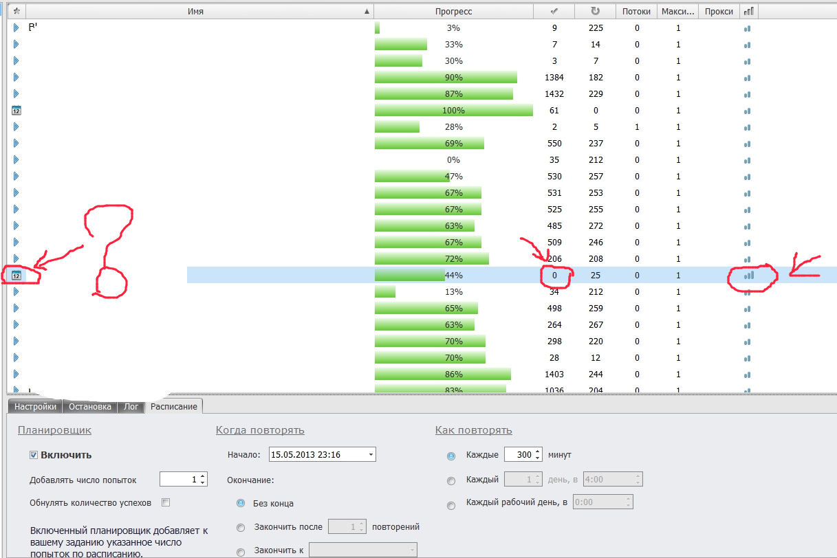

Уже надоело мучаться. Планировщик вообще непонятно как работает. Добавляю задания, устанавливаю через какое время добавлять задания, количество попыток добавляется, а вот само задание за сутки так не разу и не запустилось. Причем пробовал уже и удалять и снова запускать. Из тех заданий, что добавлены некоторые он выполнил уже по 5-10 раз, а на это задание не зашел ни разу. Уже и выставил приоритет самый высокий и он стоит только у данного задания, но все равно очередь к данному заданию не приходит. И это не единственно такое задание, есть еще, которые почему то не оказываются в очереди на выполнение.
Также кто может объяснить что за значек календаря в начале строки? По картинке видно как у меня добавляются попытки, просто через определенное время и таким образом у меня сделаны все задания. Вот почему то у некоторых заданий вначале строки показан значек плей(треугольник) а у некоторых календарь и у которых календарь, то с ними в основном и проблемы. И зачем сделаны приоритеты, если программа их просто игнорирует? Безымянный.png
Проверьте часы когда настраивате задание. И время первого выполнения ставьте будущее, не прошедшее. Попробуйте так.
rostonix, спасибо за совет, попробую. Подскажите только причем здесь время? Ведь когда добавляю задание, то программа автоматом ставит время меньшее, чем сейчас .. что пробую добавлять, а он ставит на 4 часа меньше, чем есть.
Причем все задания добавляю одинаково, и какие то работают, а какие то нет.
Делюсь своим опытом как пользователь. Отпишитесь после тестов плз
rostonix, огромное спасибо. Добавил проект. Графу сколько делать оставил пустой сделал запуск +10 минут от текущего времени. Добавилась одна попытка и после нескольких других заданий сразу началось нужное.
А по поводу приоритетов не подскажите? Что смысл в них вообще есть? И если есть, то какой.
Приоритеты влияют только на распределение потоков. Если у вас запущены несколько шаблонов. Кому то свободные слоты будут раздаваться в первю очередь, кому-то потом.
