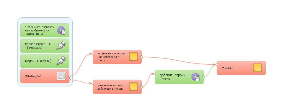

как предложил botovod, можно просто добавлять все ссылки в список и следом удалять дубли с помощью экшена Операции над списком -> Удалить дубли..
список будет содержать уникальные ссылки, без повторов..
если все же хочется с помощью проверок делать, то так:
samsonnn
02.06.2015
1 773
1 444
