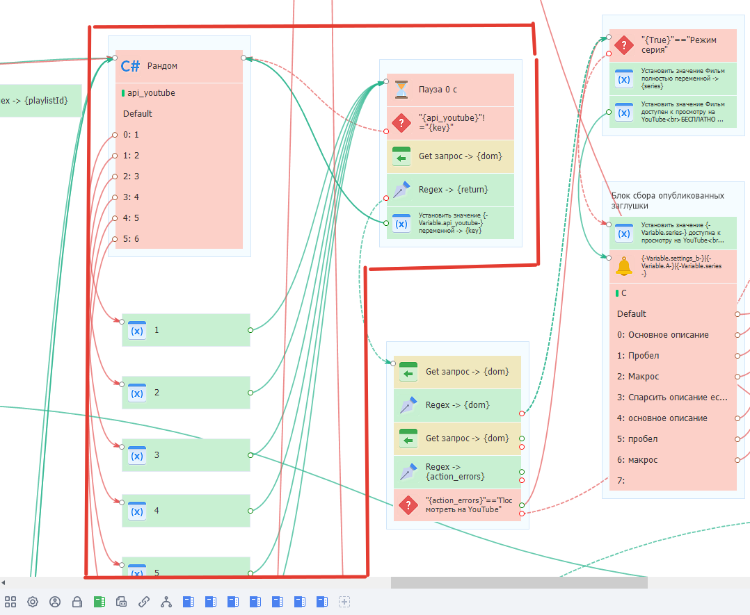

Привет. Парни, не могу придумать, как правильно логику построить, подскажите, это очень важно для меня.
Есть api ключи ютуб, там лимиты 10к запросов в сутки, при превышение лимита ютуб отдает "code": 403,
Сейчас у меня такая логика, но такая логика меня не устраивает, надо чтобы выкидывал из работы ключ и включал его в работу ровно в полночь по тихоокеанскому времени, через список, можно удалить, но как его обратно в работу включить? Иза этого делать два списка что ли, может как то по проще есть вариант

Строки со статусом. Не удалять, а менять статус у строки.
Типа список, там строки
AIzaSyDJx7RX6OiPx1G0ZNI6WRk7VrKOS:Да
AIzaSyDJx7RX6OiPx1G0ZNI6WRk7VrKOS:Нет
да это подойдет, а что сделать с временем?

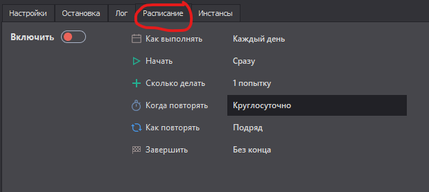

не проще сделать расписание?
85474
Roman48
28.02.2016
2 058
746
Нет, он и так работает, круглосуточно, там не только ютуб, стс,нтв,Россия-1,море.тв, расписание в файле ексель есть такая возможность, поставить дату и временя парсинга, но как показала практика в лом потом прописывать. сейчас 50 строк, как нужный контент появляется, я должен его спарсить первый, а бот еще и сайт обновляет, по этому бот у меня работает круглосуточно и по кругу из екселя.
