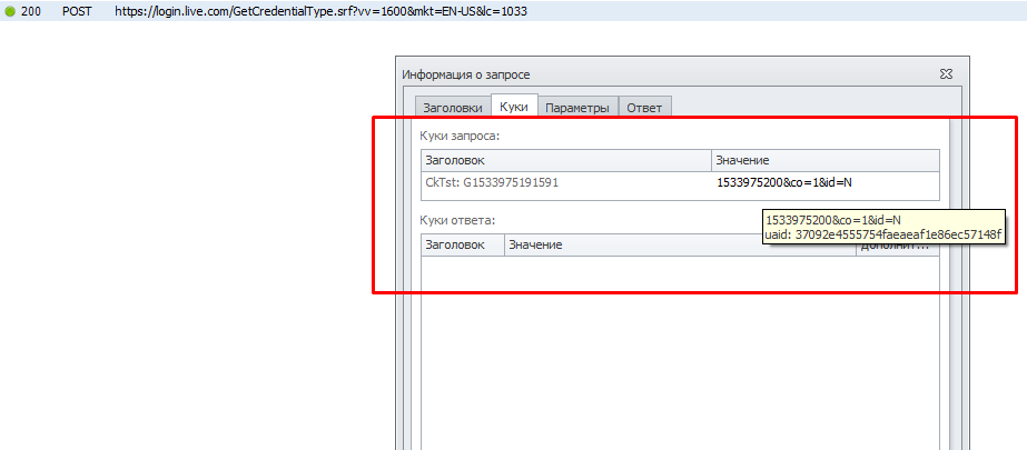

С Get запроса копирую куки и помещаю их в Post - Данные запроса составил правильно.
В трафике смотрю свой запрос но куки встают криво или я не верно указал их формат в "Пользовательские настройки"
На выходи получаю ответ {"ErrorHR":"800434D5"} если проделать в браузере руками ответ приходит другой.
Пару скринов для наглядности:
Добавляю куки в Post запрос
Смотрю в трафик получаю

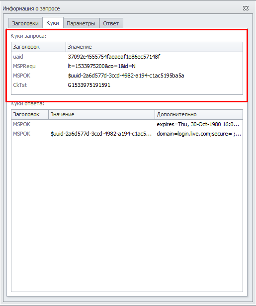

а должно быть
Как их правильно в "Пользовательские настройки" составлять?
Куки вставлены правильно. На этой вкладке при отправке кубиком куки могут быть и не видны.
Важно, что бы они были видны на вкладке "Основные" в заголовках. Проверьте заголовок Content/type (Тип данных) на вкладке "Основные" и галку "использовать оригинальный урл" на вкладке "Дополнительно" (попробуйте сначала без нее).

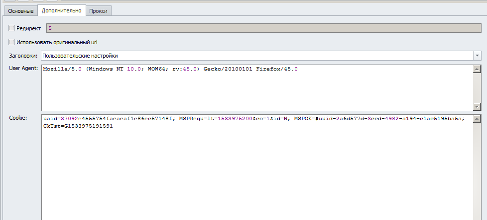

Полагаю ты об этом http://prntscr.com/khcd6f ?
Можно по подробней о Тип данных
Да. Посмотрите, какой заголовок при ручной отправке и такой же поставьте в этом поле.
Отметил на картинке.
    37,7 KB · 683
Не помогло
