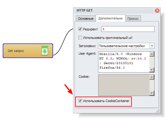

Get-запрос, как уже написали выше, пролетает быстро, т.к. скачивает страницу 404 или 403. В Get-запрс, чтобы он скачал именно файл (картинку или видео),
нужно подставлять авторизационные куки, которые можно подставить с помощью куки-контейнера, либо подставить ранее сохраненный профиль.

смм24
05.07.2017
76
19 522
8 705
Что такое Куки контейнер? Это в какой то новой версии, что он вобще из себя представляет?
В 5.18.0.0 появилась поддержка этой фичи.
https://zennolab.com/discussion/threads/zennoposter-novaja-versija-5-18-0-0-28-06-2018-publikacija-botov-v-userarea.49669/
+ Добавлена поддержка Cookie Container в HTTP GET/POST и др. теперь cookies синхронизированны между браузером и POST / GET запросами.
