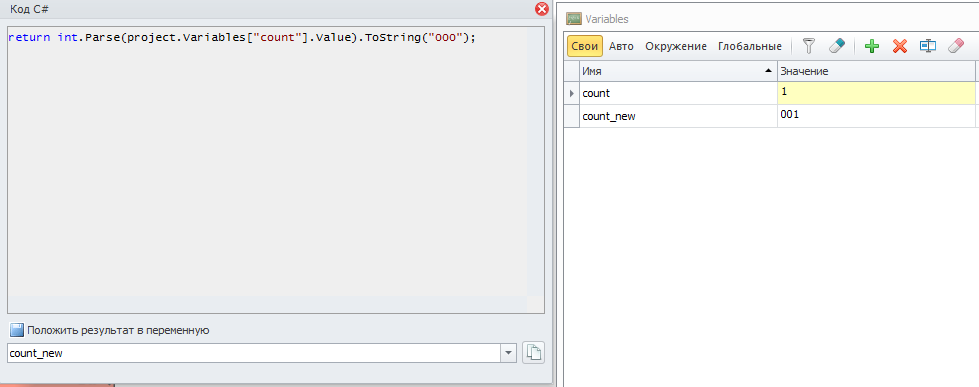

doc
30.03.2012
8 613
4 601
return int.Parse(project.Variables["count"].Value).ToString("000");
Rainsteel
08.04.2015
102
