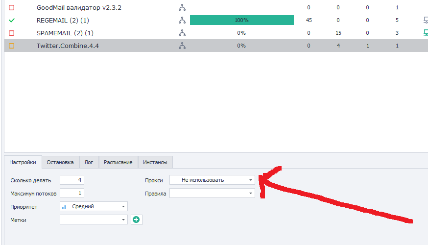

Уже сменил 3 тачки. Перепробовал все что можно.
Прокси рабочие, проси чекер работает, но при запуске шаблонов прокси перестают работать...формат как берет зенка перепробовал все что можно Net framework последней версии, все что нужно устанавливал, даже прокси с самого что насобирал проксичекер пробовал юзать не катит. какая причина может быть? я бы понял что на 1 шаблон так а это на все шаблоны. Причем раньше все работало.

Как только ставлю работу с проксями шаблоны перестают запускаться убираю поддержку проксей шаблоны работают

Вы случаем в самом зеннопостере не ставите использовать прокси? Если вы поставите и в зенно и поставите в проекте использовать - будет беда. Либо используете не верный формат
Прокси добавлять в формате:
socks5
socks5://login:password@ip:port
socks5://ip:port
http
ip:port

Ставил и там и там походу понял)
115518
там можно не использовать оставлять если в шаблоне установлены прокси верно?
Верно. В зеннопостере не нужно ставить использовать прокси, если вы используете прокси в шаблоне.
