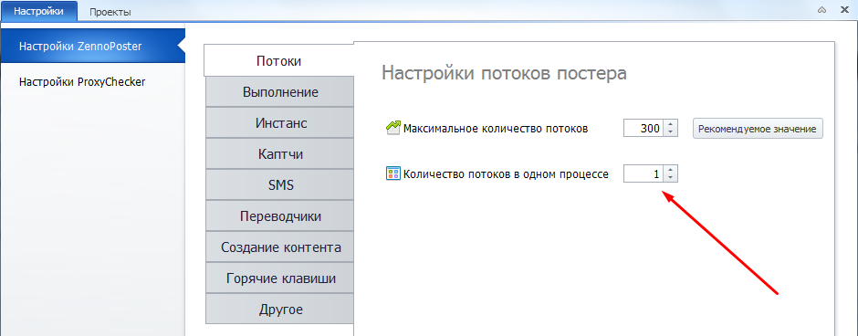

Вроде, в каком-то из билдов фиксили проблему с перемешиванием данных между потоками, но всё же попробуй в настройках ZennoPoster выставить "Количество потоков в одном процессе" один.
vaulroon
20.10.2017
274
Все равно бэды попадают в гуды. :(
