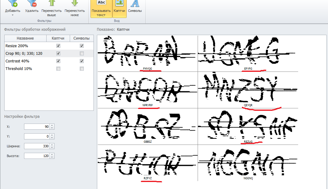

Запарился распознаванием вот такой каптчи (рамблер почта):
Загрузил больше 800 каптч, сделал центры масс, в итоге на тесте получается не больше 3% распознавания.
Скорей всего я не так настраиваю фильтр. У меня не получается убрать эти линии, единственное что я делаю - это кроп слева, чтобы первые буквы были как можно ближе к левому краю
Что мне еще сделать? или эта каптча практически нереальна?)

один фильтр контраст пробуй.
будет распознавать и с линиями

чисто с контрастом вообще плачевно получается (прогнал быстро): http://joxi.ru/GrqM8Oduy8v9rz
что я делаю не так?

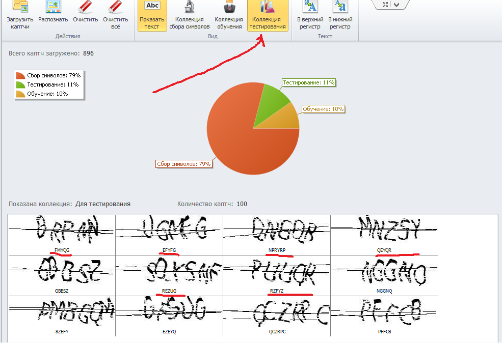

Сразу бросилось в глаза, ответы не соответствуют капчам (коллекция для тестирования), в других тоже есть много ошибок но не такие глобальные, думаю начинать нужно с этого.

с коллекцией тестирования творится что то непонятное, я уже изменял и уже создал тикет на эту тему (
в коллекции обучения все отлично распознано, вручную перепроверял
