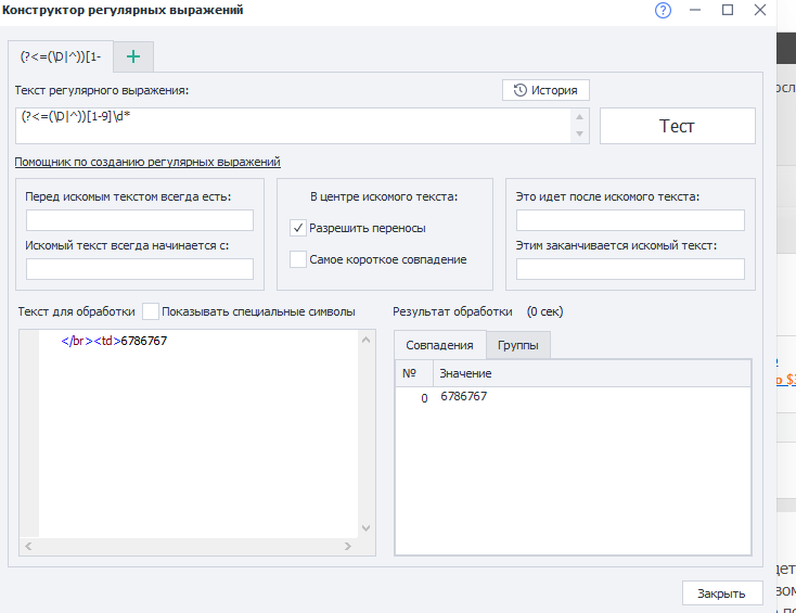

Столкнулся с похожей проблемой, но не могу её решить предложенными методами. Нужно убрать теги, пробелы и возможно табы с переменно и оставить только цифры, конкретней идут сначала пробелы табы после тег <td> после цифры, кто знает как это решить? Вот результат с таблицы - https://prnt.sc/uoed78

Через конструктор регулярных выражений не срабатывает, в самом конструкторе работает как нужно но как только я переношу регулярное выражение в кубик выдает ошибку - Текст не может быть пустым. https://prnt.sc/uonrgj , https://prnt.sc/uonrz6 . Также просмотрел рекомендуемую вами тему но не нашел решения этой проблемы.
Ну правильно, так как у вас на втором скриншоте, вы нечего не обрабатываете, а там должна быть переменная с текстом

Туда где знак вопроса, пропиши {-Variable.CodTetxt-}
Вместо CodTetxt пишешь имя переменной своeй, где у тебя лежит текст, который нужно изменить
