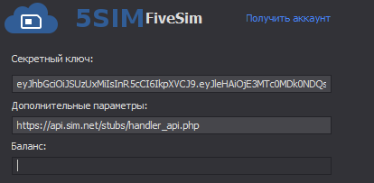

я начал писать шабшлон использующий в своей регистрации номер телефона, но у меня появилась проблема в виде того что у меня не работает 5sim
сама проблема:
1. не высвечивает баланс после того как я ввожу api key
107928
я перезагружал Проджект мейкер 3-4 раза ( не подряд а по мере попыток решения проблемы )
и случайно удалил ссылку в строке Дополнительные параметры после вроде восстановил её но не исключаю что проблема в ней так как на сайте 5sims не смог найти правильный вариант ссылки
2. в следствии первого появилась вторая проблема
107929
такая ошибка при попытке получить смс
если кто-то сталкивался с такой проблемой или знает как её решить, отпишите пожалуйста в комментарии о способе решения

У вас домен кривой
http://api1.5sim.net/stubs/handler_api.php
или попробовать
http://api.5sim.net/stubs/handler_api.php
Домен 5sim посмотреть здесь $DOMAIN = 5sim.net

РКН блокирует смс сервисы, поэтому вы не сможете работать с ним с RU IP, для работы нужно использовать proxy
