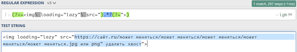

Добрый, спасибо большое что помогаете. Но берется вся ссылка и хвост, а мне как я понял нужно только имя файла.
Добрый, спасибо большое что помогаете. Но берется вся ссылка и хвост, а мне как я понял нужно только имя файла.Посмотреть вложение 64981
