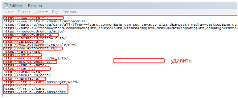

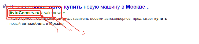

Здравствуйте! Помогите, пожалуйста новичку в освоении Zennoposter. Проблема следующая, после парсинга ссылок в списке отображаются, как нужные ссылки, так и «промежуточные», которые нужно удалить. Как оставить только ссылки, ведущие на целевые внутренние страницы, а промежуточные удалить. Все на скриншотах. Спасибо.

Лучше регулярку подобрать не удалось. Ссылки дробятся (1,2,3), а мне нужна только 3. То есть данную операцию со списком я провести никак не смогу?

Можете. Удалить строки НЕ удовлетворяющие регулярному выражению
http(s|)://.*?/.+
Должно помочь Вам.

evgen_po.6243, спасибо за помощь! Почти подошло...все почистилось за исключением одной ссылки. А можно поподробнее, как составлена эта регулярка? Дальше уже думаю сам дойду, как сделать.

Не увидел что нужно оставлять только ссылки только с 3. Думал и с 2 - тоже.
Тогда такая регулярка должна помочь
http(s|)://.+?/.+?/.+
Составлена в конструкторе регулярных выражений. По принципу что должен идти слеш, после него какие-то буквы, потом опять слеш и после него также буквы

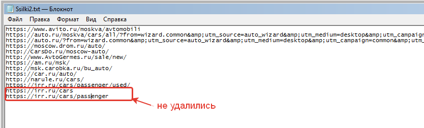

http(s|)://.*?/.+
Данные регулярные выражения не помогли в данной ситуации, т.к. в списке содержатся нужные ссылки и с одним слешем, двумя и более. Нужна всего одна ссылка (3), а в список парсятся три ссылки (1,2,3).
Может кто поможет реализовать данный алгоритм? первые три могу сам, остальные пока нет) Или подскажите более простой вариант. Спсб.
