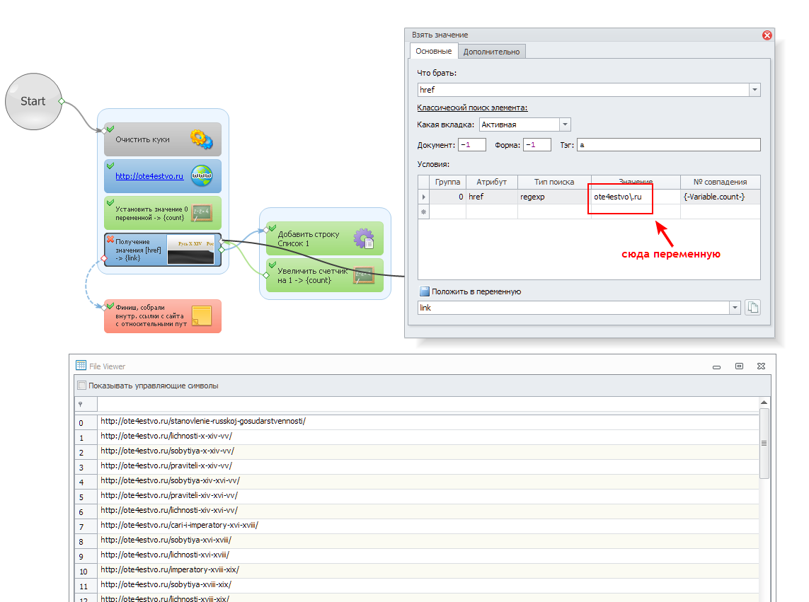

Но если нам нужен идеальный парсер, то не забываем, что внутренние ссылки на некоторых донорах могу быть и относительными. И для отлова таких надо подключать посложнее логику.
19 470
8 691
Тогда можно такой вариант парсинга сделать:
(вариант универсальный; сайт-пациент на скрине с относительными адресами страниц)
Реакции: orka13

Подскажите пожалуйста, что это за куб "Получение значения"
Вы имеете ввиду Взятие значения?
Если нужно получить значение лучше всего использовать Конструктор действий в режиме Get (получить).
Реакции: booms1 и Mikhail B.

По образцу от sergodjan66 пробую сделать универсальный парсер, не понимал что это за куб
Нажимаете правую кн. мыши на нужном элементе страницы и из контекстного меню выбираете пункт В конструктор действий,
там переключаетесь в режим Get и добавляете действие в проект, а потом настраиваете все поля свойств кубика как на скриншоте.
Реакции: Mikhail B.
Можете подсказать, что не так делаю?
upd. проблемой оказалась невнимательность, после переменной случайно ткнул на клавиатуру и добавил точку
Реакции: Sergodjan
Реально ли парсить относительные ссылки внутри сайтов на get запросах? имею ввиду регулярку
