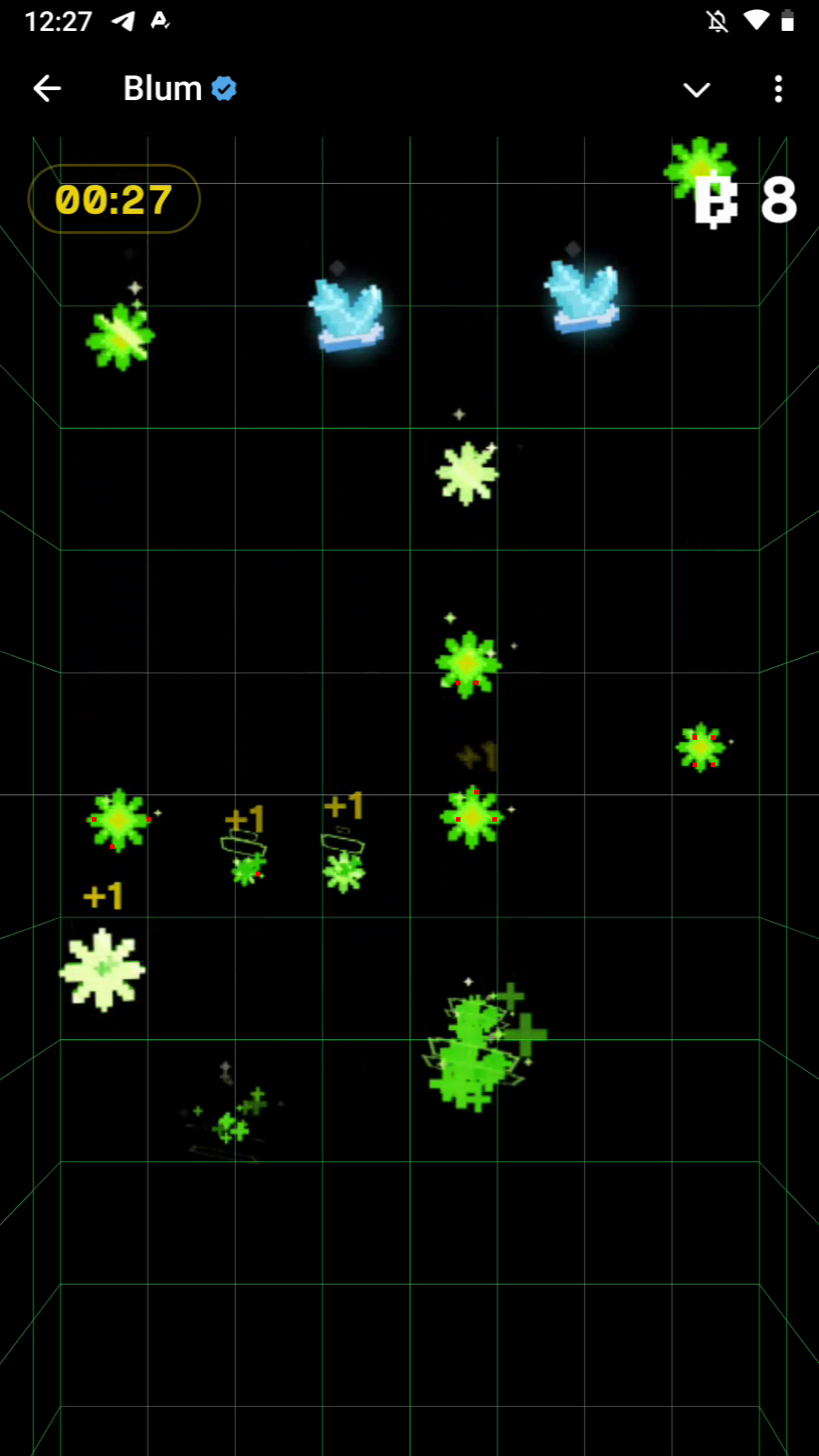

Автоматизирую тапалку в телеграме (Blum).
На C# написал алгоритм кликания по звездочкам (Они падают сверху вниз). Пример скриншота прикладываю.
Если вкратце, то скрипт делает скриншот, пробегается по нему и, находя нужные пиксели, совершает клики.
Скрипт простой (я убрал из него все логи, разметку найденных пикселей и т.д.) и сводится к паре циклов и проверок. За 1 секунду проверяет 4-5 скриншотов.

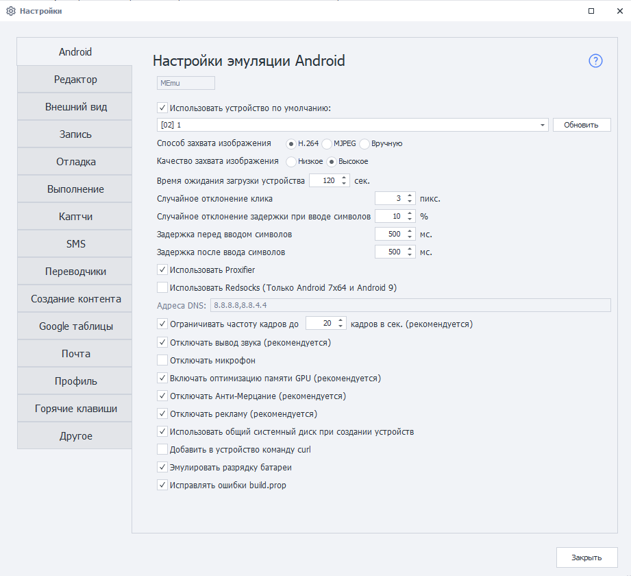

Собирал всё в ProjectMaker. Так как, пока идёт проверка скриншота, звездочки смещаются - пришлось выставить дополнительное смещение в +200 пикселей, чтобы нужный клик прилетал в звездочку.
ProjectMaker всегда работал медленнее, чем ZennoDroid. Но оказалось, что при запуске проекта на ZennoDroid смещения даже в 400 пикселей недостаточно. Аещё клики могут задерживаться чуть ли не на пару секунд (что в данной ситуации критично).
Подскажите, можно ли как-то повлиять на скорость работы ZennoDroid, чтобы довести её до адекватных значений?
Пробовал выставлять различные настройки эмулятора Memu (ядра процессора/память/оптимизация GPU/OpenGL-DirectX рендеринг и т.д.) - не помогло.
Запуски производил на ненагруженной машине. Другие эмуляторы были выключены.

Скрин с настройками ProjectMaker прикрепляю. ZennoDroid настройки точно такие же.

Разобрался.
В настройках ZennoDroid Настройки -> Выполнение
есть пункт "Ограничивать частоту захвата кадров". Галочку снял и начало нормально работать. Странно, что в ProjectMaker эта галочка стоит и всё работает превосходно

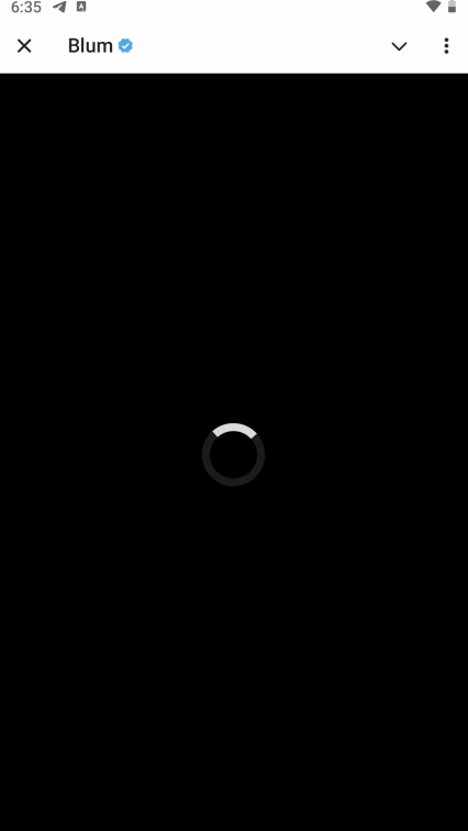

Ребята, а если вообще бот не запускается? У вас без проблем запустился?

Телеграм этот на каком устройстве?
Если мему то надо обновить chrome на устройстве. Ну и чтоб разрешение экрана адекватное мобильнику стояло.
Именно на мему. Спасибо, попробую
Upd:
Помогло, дело было именно в обновлении Chrome. Мое почтение :bt:

Только увидел)) да, черный браузер в телеге - решение в обновлении хрома на устройстве
