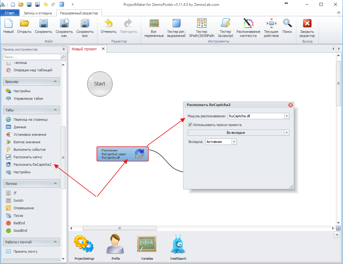

для гугловской капчи специальный кубик. Вы его используете?
Подставил кубик, который вы предложили. Выскакивают сразу две ошибки

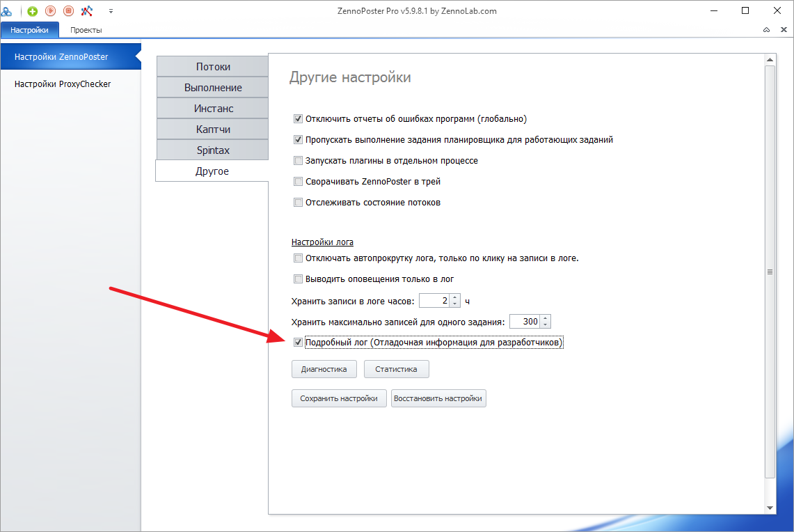

Включите подробный лог в ZennoPoster и в CapMonster. Повторите проблему отправив несколько капч на CapMonster2.dll.
Сделайте диагностику (кнопка диагностики в настройках zennoposter). Пришлите нам полученный report.zip.

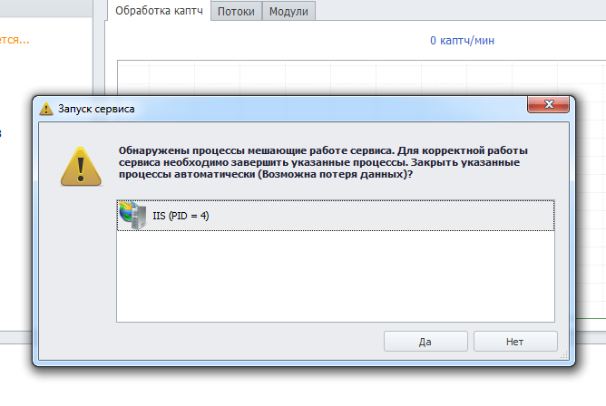

    31,7 KB · Просмотры: 805
Я конечно соглашаюсь но возможно что то опять запускает процесс
У Вас установлен сервис IIS (Internet Information Servis) проще говоря вебсервер с набором собственных служб. Удалите его, он занимает 80й порт который использует СМ. Не думаю что он Вам нужен.
