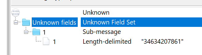

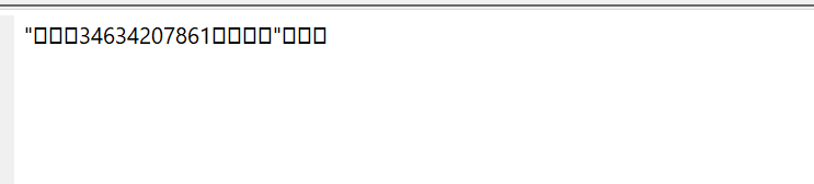

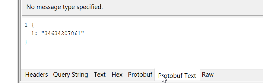

Нужно серелиозовать всеголишь 1 строку и отправить как массив байт.
пример:
1 {
1:"34634207861"
Запрос в чарльзе выглдяит вот так:
59318
59317
Оплата 50$.
Декодирование ответа тоже требуется и оплачивается отдельно.

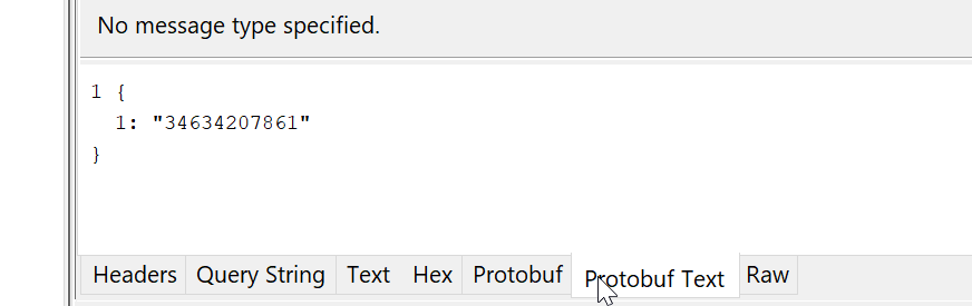

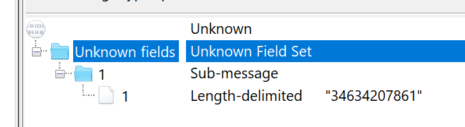

Оплата 50$.
Вот пример ответа без декодирования:
