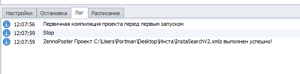

После первичной компиляции сразу - Stop
Natalya Shvayba
15.05.2018
Проект в Zennoposter запускается, происходит компиляция, но через пару секунд появляется надпись - Stop, затем - проект выполнен успешно. Так со всеми сценариями.
Из-за чего? Что делать?
Спасибо!!!
Пы Сы - раньше все работало нормально, ошибка такая начала появляться дней 5 назад.
По сути ошибки нет, но сценарий не выполняется.
Проблема внутри шаблона, т.к. "Stop" это оповещение, возникающее в результате обработки ошибки, которую сделал автор шаблона. Без самого шаблона, вряд ли что то получится посоветовать.
