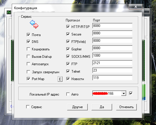

Установил CCProxy на виртуальную ОС. С основной ОС запустил ПМ, пытаюсь перейти на прокси в виртуальной ОС - не получается. Подскажите, что делаю не так?
В ПМ прописал: ip:808
VerBin
28.05.2016
555
455
Порт нужно указать выше 1000, к пример 31337, до 1000 обычно системные порты.
Также проверьте выключен ли Firewall.

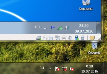

Может потому, что ip на виртуальной ОС динамический?
VerBin
28.05.2016
555
455
Animal
15.06.2016
730
129
Прописывая статистический IP
в окне соединения выскакивает восклицательный знак. Наверное мой провайдер не любит такие "фокусы" с раздачей интернета)
Вроде мой вопрос решается ZennoBox-ом. Сегодня посмотрю, что за софт и с чем его едят...
Зенобокс это таже зенка, только там уже встроенны шаблоны, которые ты купил.
Если готов оплатить время, могу помочь через teamviewer все настроить.
