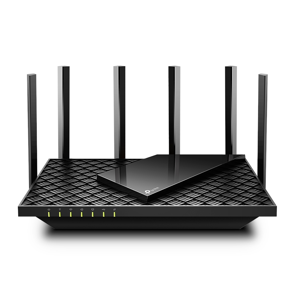

Да просто норм многопоток тянул. Еще видел фишку новую в тп линках за 5-6к. Это отдельный многопоток на каждое wi-fi соединение.

юзаю вот такой уже несколько лет, доволен как слон (но вайфай у него слабый). Пробовал переехать на вот этот вай-фай топчик. Но столкнулся с проблемой роутер сам по себе перезагружается (рандомно) может день-два проработать и ребут. Поэтому микротик основа а асус только как тп.
Подвесь просто отдельно хуавей, я к этому пришел. 200 трубок тянет) 2 штуки правда.
