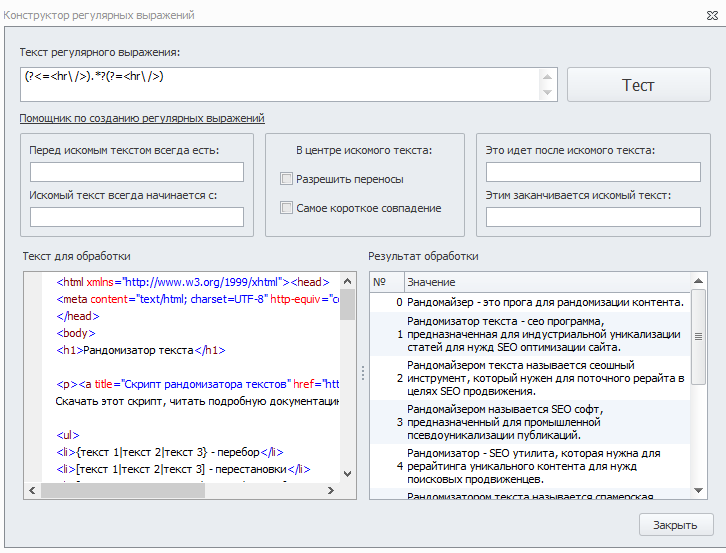

Или даже так, зашел туда через отдельную вкладку, получили какие то результаты, вот помогите взять первую строчку например. Никак не могу зацепить, т.к. написано тупо текстом)
29 068
5 724
Вот такой регуляркой можно забрать из исходного кода:
(?<=<hr\ />).*?(?=<hr\ />)

хм, не находит)
