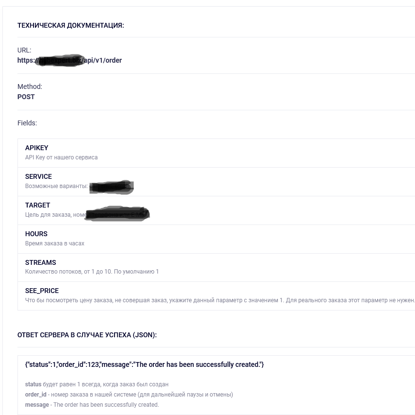

Помогите с post запросом, что то не получается ни как
Техническая документация:
URL:
Method:
POST
Fields:
APIKEY
API Key от нашего сервиса
SERVICE
Возможные варианты: test
TARGET
Цель для заказа, номер формата 000.
HOURS
Время заказа в часах, пример 1
STREAMS
Количество потоков, от 1 до 10. По умолчанию 1
Ответ сервера в случае успеха (JSON):
{"status":1,"order_id":123,"message":"The order has been successfully created."}
status будет равен 1 всегда, когда заказ был создан
order_id - номер заказа в нашей системе (для дальнейшей паузы и отмены)
message - The order has been successfully created.
108048
Ответ получаю {"status":0,"message":"Unauthorized API KEY"}

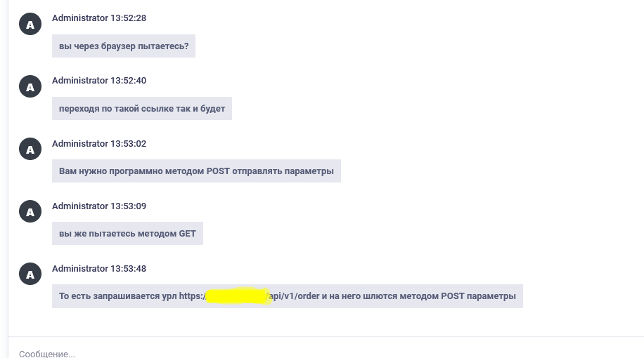

Вот что мне ответили в поддержке

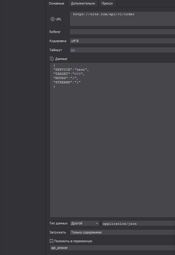

POST запросы состоят из двух частей
1. Заголовок (он же header), прописывается во вкладке дополнительно. Там как правило формат и api ключ.
2. Сами данные запроса (обычно data и тп). Они прописываются в основных.
Вариант заполнения можете глянуть тут

Ну и, имхо, как минимум, JSON невалидный, не хватает запятой после каждого "значения".

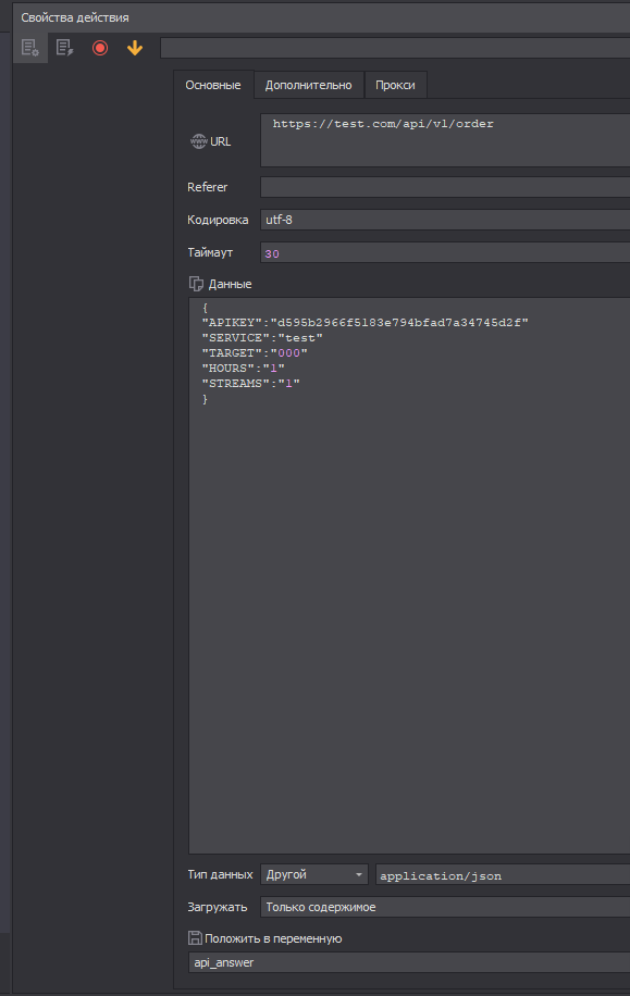

108051
Ответ: {"status":0,"message":"Unauthorized API KEY"}
Добавил скобки, ответ такой же

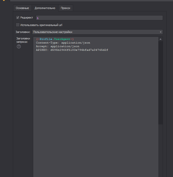

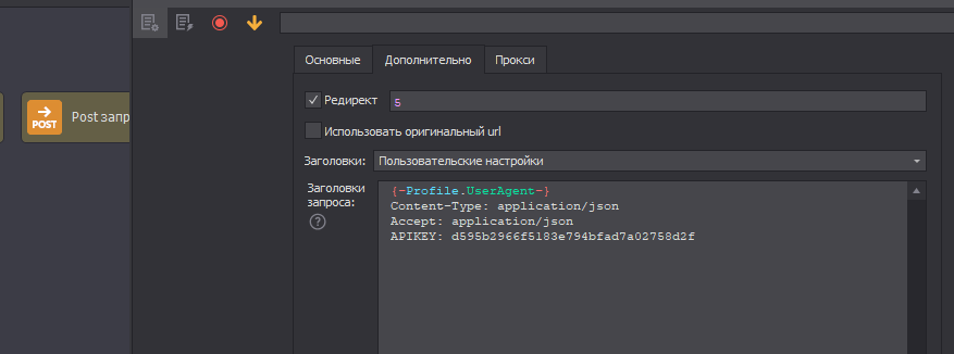

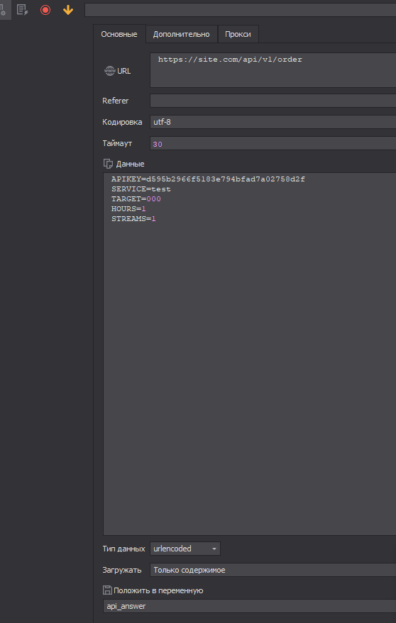

108052
serg_k
06.06.2023
Из скриншотов я правильно понимаю что api key у Вас и в дополнительно и в основных? Рекомендую в дополнительных оставить только api key если явно не указано требование к формату в запросе

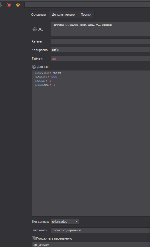

108056
108055

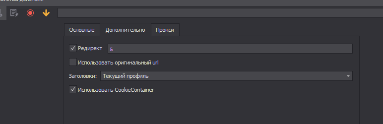

Как и говорил, надо было спросить поддержку (ну или перепробовать все варианты). Ответ в JSON не означает, что запрос в JSON

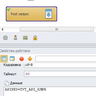

108069
108070
PS. Заголовки не нужны, может стоять "Текущий профиль".
PPS. Там, где больше значений, формат запроса будет, скорее всего, вида (но точно не уверен, тестируй):
APIKEY=ТУТ_API_КЛЮЧ&SERVICE=123124124&TARGET=123124124
Реакции: ErikMoor

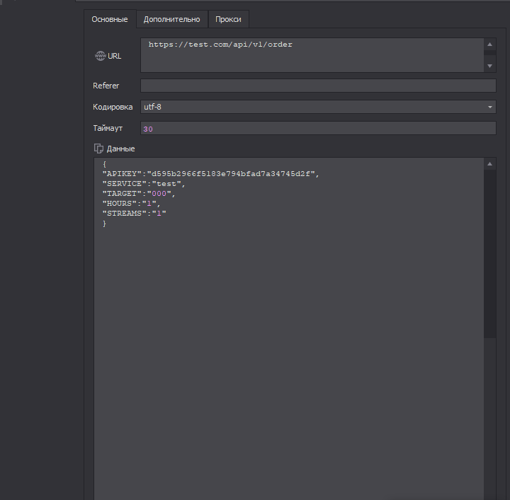

108071
108074
С запятыми тоже пробовал, все время один и тот же ответ
108073
