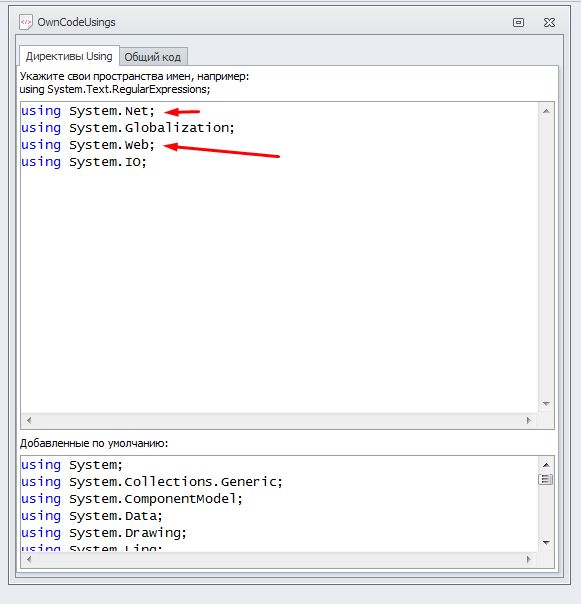

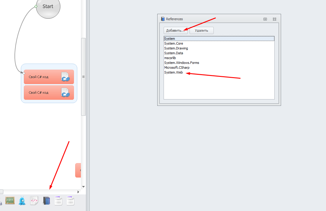

string query = "\"итальянская мебель\"";
как правильно воткнуть сюда свою переменную чтобы работало, ставлю вместо "итальянская мебель" {-Variable.video-} - ошибка
Sanekk
24.06.2016
1 001
389
если переменная из проекта ,то
string query = project.Variables["твоя переменная"].Value;
zennowiki читай побольше там много полезного,и поищи видео от ростоникса, такие вопросы сами собой отпадать начнут
Реакции: Анатолий
13.04.2016
653
53
да уж, код - это тёмный лес, сделал настройки по вашим спойлерам, теперь код работает, но ни один кубик проекта теперь работать не хочет-сразу ошибки, шею можно свернуть в этих дебрях.
Sanekk
24.06.2016
1 001
389
фото из лога выложи,после настроек из using ни каких ошибок в кубиках быть не должно
