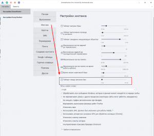

Когда сразу запускаешь 50 условных потоков браузерного шаблона, то проц нагружается на 100%.
Как можно этого избежать и сделать плавное увеличение потоков?
В настройках зеннопостера - раздел Инстансы вроде бы - есть ползунок запуск с паузой
Реакции: spbalexpiter
i.stasik
25.09.2023
404
99
не нашел такого, по возможности сбрось скрин как оно у тебя отображается

22 800
10 219
спасибо! никогда бы не подумал, что под словом "баз" подразумеваются потоки ))
;-) Потоки находятся внутри процессов, которые иногда называем базами - базовые процессы.
