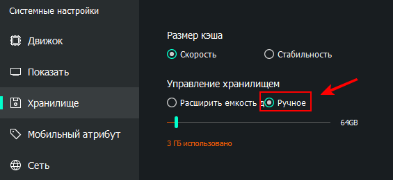

Уменьшить уже не получится, перед использованием образа, в идеале сразу после создания, в настройках Мему у этого образа выставьте ограничение например на 3 Гб (это минимум), переключив в положение "Ручное".

нененене! Не используйте этот вариант! Не повторяйте моей ошибки. Целый день возился сегодня, искал причины почему при работе в приложении оно стало часто зависать:
выкидывает на рабочий стол во время регистрации, и при повторной попытке открыть приложение видим что там ничего не сохранилось и надо опять с нуля регистрацию проходить. А все из-за этого ограничения. Приложение походу ловило ошибку на запись файлов авторизации и зависало.
От себя скажу что чуть обрезать размер может помочь вот эта опция "Clean up" (в Multi-MEmu кнопку троеточия справа нажмите чтобы ее вызвать), только она на 7 Андроиде норм чистит, а на 9 почти не трогает ничего.
