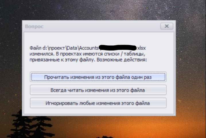

Постоянно вылазит сообщение: "Файл "такой-то" изменился. В проектах имеются списки/таблицы, привязанные к этому файлу..."
Biobalans
28.02.2021
84
23
106808
Раньше такого не было. А теперь проект постоянно останавливается из-за этого вопроса. Естественно я написал проект, рассчитывая на изменения файлов. В проекте их много. Как быть, чтобы этот вопрос больше не появлялся?
найди программу которая выводит это сообщение. это явно не зенка выводит :bk:
У вас видимо эта настрйока изменена.
Настройте как на скриншоте.

аааа.... прикольно.... а можно немного оффтоп-вопрос... а в каких случаях вообще задумывалась эта опция, ну что бы мучила программа таким вопросом ? просто я даже не могу представить ситуацию, когда пользователь сам поставит этот вариант , если только по ошибке или если не понимая функционала этой настройки :bk:

Да уж, если что я просто создаю на время копию файла. Абсолютно ненужная и вводящая в недоумение функция
Это диалог будет всегда выводиться, если выбран был первый пункт. Остальные пункты если выбирать, то далее это окно уже не будет показываться используя тот сценарий поведения что был выбрал в окне. И это окно должно выходить при именно стороннем изменении, например файл привязан к списку, а изменения пытаетесь сделать используя кубик Файл.
У меня таблица во время выполнения привязывается кубиком к разным файлам. И даже если нажать вторую кнопку, вопрос появится во время работы уже с другим файлом.
Может быть это из-за того, что действия происходят во вложенном проекте каждый круг
