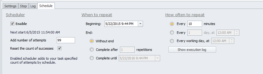

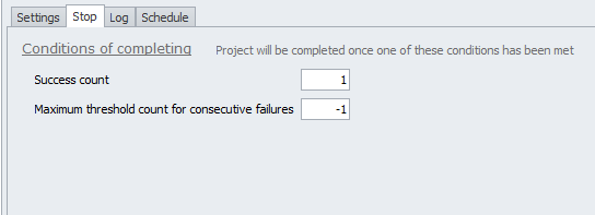

Повторный запуск задания при ошибке, как? Допустим по какой то причине задание не выполнилось, в логе ошибка как сделать так что бы оно по новой запустилось, а то интервалы в планировщике большие.
настройки стопа
Реакции: Alekseyaz
Каждые 60 минут выполняется одно задание, всего их 10, если я поставлю галку не обнулять счетчик то 10 так и останется при ошибке но по таймауту система будет опять ждать 60 минут до следующего цикла, а надо что бы незамедлительно выполнялось задание повторно если ошибка.
Хотя может это то что и нужно, надо поиграть
Используйте внешний файл и дополнительные признаки для определения того как выполнено задание.
вы попробовали настройки которые я написал?
