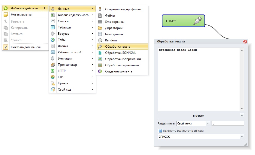

Спасибо за ответ. К сожалению, не помогло. Выставил такие настройки (на скрине).
Числа в списке сохраняются очищенные от мусора, через ",". Разделитель соотв. он же, при этом в финальный список сохраняются те же значения, так же кучей

Не тот экшен, вот как надо
На скрине у вас сохранить в файл.
А надо обработка текста, то что я прислал работает 100% проверил.

Если это ко мне, то я то понял. У него на скриншоте экшен не тот (сохранить в файл), вот я и нарисовал какой нужен.
