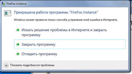

День добрый
Последние пару-тройку дней вот такое окошко вылазит и шаблоны в ошибку уходят.
В чем может быть проблема?
zp 5.11.7.0

День добрый
zp 5.11.7.0

На всякий случай посмотрите в журнале работы Касперского, нет ли срабатываний на base.exe..
Вносили ли вы в исключения к Касперскому (в антивирус и его брандмауер) exe-файлы ЗенноПостера?

Да добавлял в исключения. Все работало.
В журналах операционки
Application Error
Имя сбойного приложения: base.exe, версия: 5.11.7.0, отметка времени: 0x59afb248
Имя сбойного модуля: xul.DLL, версия: 45.6.1.6198, отметка времени 0x59afb093
Код исключения: 0xc0000005
Смещение ошибки: 0x001e27e8
Идентификатор сбойного процесса: 0xf7c
Время запуска сбойного приложения: 0x01d3d80b1df8e7ed
Путь сбойного приложения: F:\dorway\Progs\ZennoPoster\ZennoPosterStandart\RU\ZennoPoster Standard\5.11.7.0\Progs\base.exe
Путь сбойного модуля: F:\dorway\Progs\ZennoPoster\ZennoPosterStandart\RU\ZennoPoster Standard\5.11.7.0\Progs\XulRunner\xul.DLL
.NET Runtime
Приложение: base.exe
Версия платформы: v4.0.30319
Описание. Процесс был завершен из-за необработанного исключения.
Сведения об исключении: код исключения c0000005, адрес исключения 0B0E27E8
Переставляй винду и не стоит потом запускать, всякие Kryptex.exe
Переставил винду, уже на ссд диск.
Сменил проц на более мощный.
Продлил обновление и поставил последнюю версию зенки..
Но не тут то было..вот это поворот..
Обновления системы все установлены?
