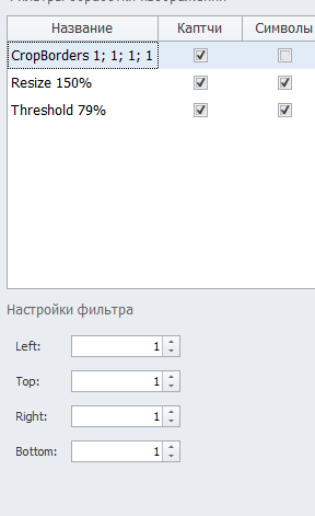

Похоже я знаю что у тебя за проблема.
Проблема при получении капчи в ZP(PM), она берётся со смещением в один пиксель (почему то).
Вот так:
А обучен модуль на таких
После применения фильтров эта рамка проявляет себя и портит ответ.
Как исправить:
Добавь фильтр (самым первым) CropBorders 1;1;1;1
Переобучать не надо, просто проверь в тесте что процент остался такой же.
Если присмотреться к логу CapMonster из твоего видео видно эту линию сверху

Как исправить:
Сейчас проверю спасибо, в предыдущем работающем модуле я использовал кроп, в этом не стал
