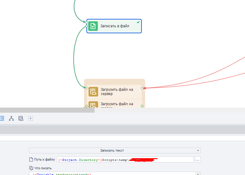

Sergodjan Administrator Команда форума Регистрация 05.09.2012 Сообщения 20 334 Благодарностей 9 086 Баллы 113 06.09.2022 #8 bizzon сказал(а): Что не так? Нажмите, чтобы раскрыть... Попробуйте так (см. скриншот), у меня вроде проканало (LF заменились на родные виндово-зенночные CR LF) Было: Стало: Реакции: bizzon и djaga
