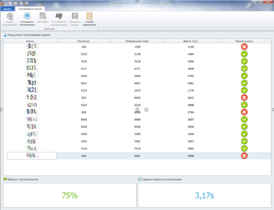

Здравствуйте!
При тестировании созданного модуля в CapMonster MCS, при нажатии "Начать тестирование", процесс вроде-бы идёт нормально.

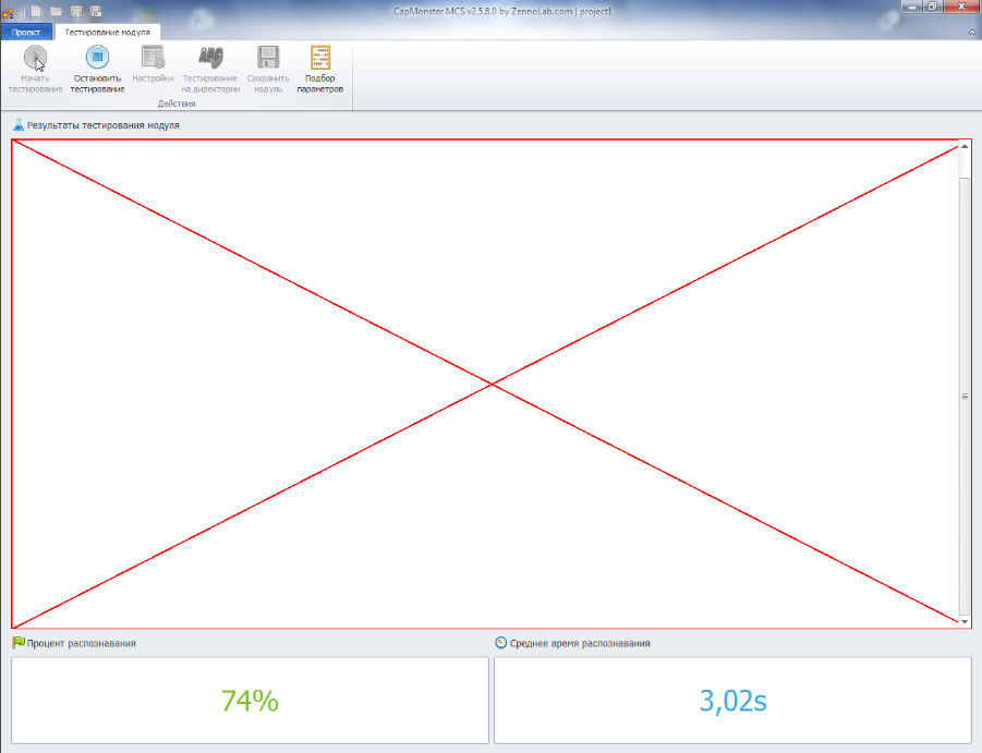

Когда строки заполняют экран и справа появляется полоса прокрутки, получается:
Подскажите пожалуйста, как это исправить?

У меня такое явление проявляется тогда, когда я устанавливаю количество потоков Зеннопостера выше, чем может вытягнуть сервер при максимальной нагрузке.
Думаю такая штука появляется потому, что компьютер не справляется (это только мое предположение).
Лечится перезагрузкой Зеннопостера и для предупреждения появляения - уменьшаю количество потоков, чтобы процессор мог свободно гулять и чтобы ОЗУ не упиралась в 100%.

В Зенке у меня такой проблемы не возникает. Это проявляется только в CapMonster MCS, загрузка памяти совместно с другими процессами не превышает 50%.
29 067
5 707
MCS 32 битное приложение. оно не может использовать все доступные ресурсы. Слетают контролы devexpress на скрине. Только перезагрузка тут поможет

У меня Win7 64. Перезагрузка помогает, но только до очередного начала тестирования. Как только число строк превышает размер окна и появляется полоса прокрутки - снова перечеркнутый прямоугольник. В итоге я не могу посмотреть, какие символы модуль ошибочно распознаёт и с какими еще надо поработать...

Удалите папку Logs полностью, воспроизведите проблему еще раз, после этого сразу же запустите Diagnostic.exe и приложите полученный репорт

Похоже что есть битое изображение в коллекции. Сможете проект нам прислать в формате Cm2?

Проблема была в компонентах DevExpress. Поправили для следующего билда.

Добрый день! Наблюдается такая же проблема..даже при работе одного проекта. Проект не для веба. Делает создание xml из текстовиков нужных. Раньше все ок работало без проблем. Буквально на днях началась такая фигня
