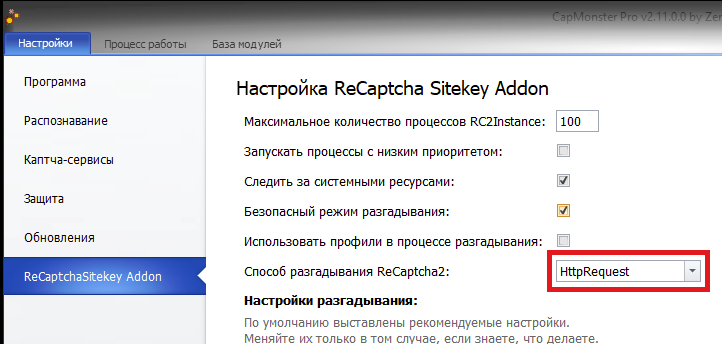

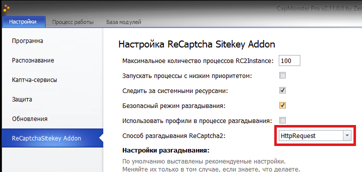

Отправляете sitekey и используйте HttpRequest (в настройках) - так не будет требоваться браузер, но потребуются качественные прокси.

В случае браузера постера (распознавание во вкладке), картинки передаются из него в CM2 и переключение на HttpRequest не поможет.
Обратитесь к автору бота, что бы он передавал sitekey.
Его слова: "Ну сайткей я делал, а хттп ставить где?"
попробовал переключить на HttpRequest , но у провайдера с проксями вопросы возникли,не могу проверить,как прокси заработают,проверю сразу же. Благодарю
