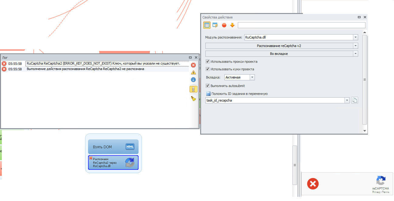

Добрый день. Уже не знаю что делать.
Приобрел SiteKey
КапМонстр и Зеннопостер стоят на одном компьютере
Порт у Капмонстра 80
Стоит галка Эмулировать Rucapacha
Отказывается гадать и выдает ошибку
Используя шаблон Recapchagnizer (отправляет напрямую, когда галка эмулировать отключена) гадает на ура
Если переключаю решать через CapMonstr2.dll sitekey то спарсил sitekey, то один фиг он выдает мне точно такую же ошибку..
@VladZen Подскажите куда копать?
И что должно быть вместо ключа?

Если кому то поможет, пришлось убрать галку в CapMonstr "Включить защиту"
22 730
5 998
Вообще надо было API ключ для рукапчи ввести в настройках зеннопостера, и такой же ключ должен быть прописан в защите, если она включена.
