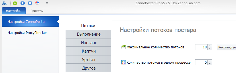

FireFox не умеет нормально закрывать подключения через соксы.
Можно попробовать поставить 1 поток на процесс вот тут где 5 http://i.gyazo.com/9755bd4a1e5d52ddff55151b1d89b4d6.png

Попробовал разные вариантыколичества потоков на процес от 1 до 5. Не помогло.
Похоже у Зенно проблемы при работе с соксами.
И дело тут не в сокс сервисе. Я проверял разные соксы.
