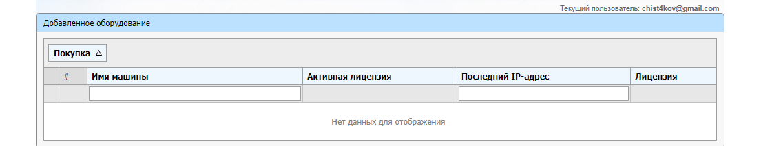

изначально работал на пк, потом перешёл на ноут, выяснил, что на лайт версии можно использовать только на одном устройстве программу, деактивировал устройство, по итогу теперь не знаю, как активировать хотя бы одно, также вопрос, я как обладатель лайт версии, вообще никак не смогу использовать два устройства? может просто переключать активацию? так как я либо пользуюсь ноутбуком пару дней, либо компьютером
Переустановкой программы можно.
по задумке разработчиков, пользователи лайт версии должны страдать :D
можно удалить оборудование из личного кабинета и поставить заного программу на нужном компе. и так каждый раз.
а пользователе ПРО версий просто переключают оборудование в личном кабинете для Зенки или вообще не заходят в личный кабинет для Мейкера, так как можно на всех 3-х компах одновременно запускать Мейкер ;-)
