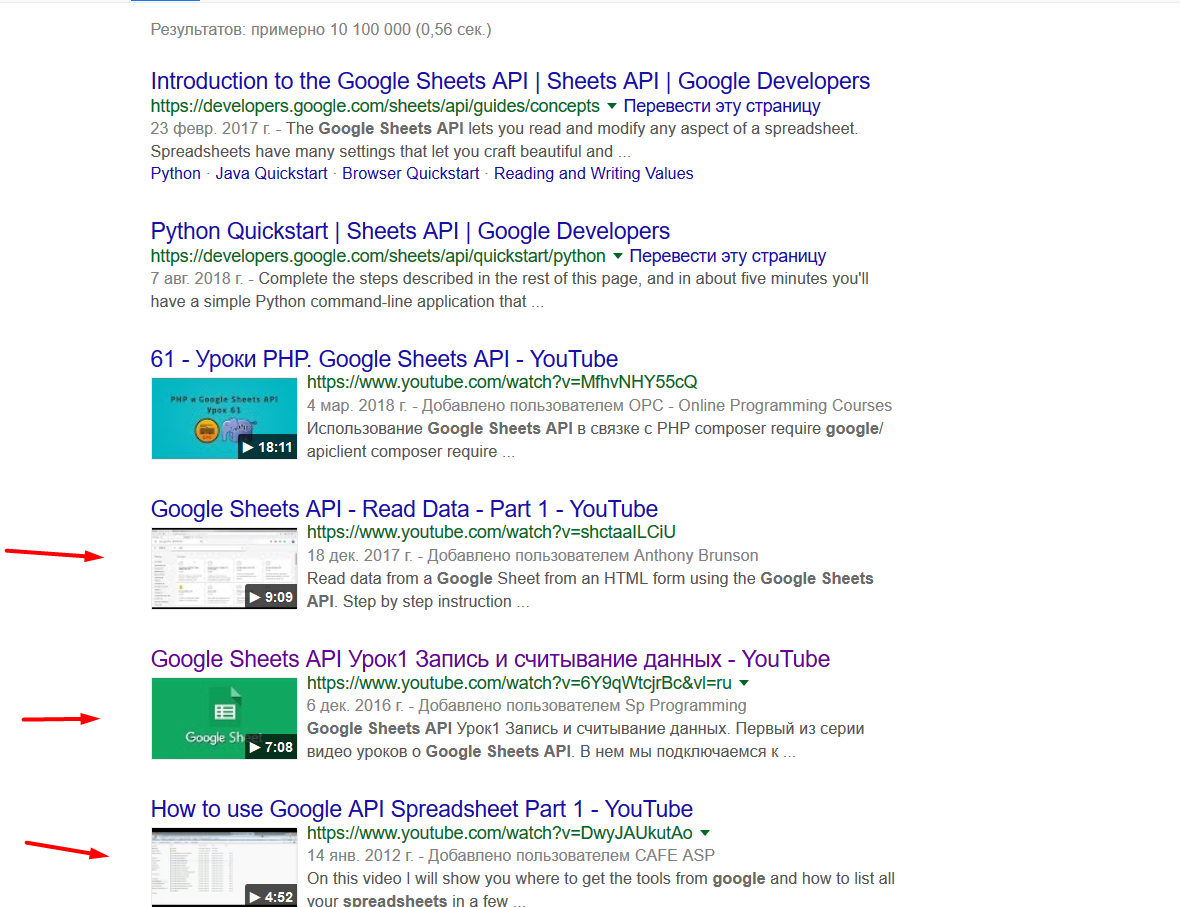

не могу отправить POST запрос
Зачем усложнять себе жизнь, работая через запросы?
Есть набор dll для работы с api. Работа идет через классы и методы, не надо никаких запросов делать.
Гуглится за 5 сек.
google sheets api tutorial
