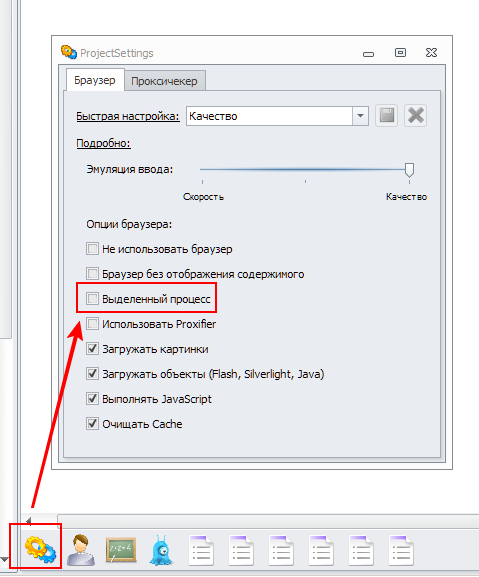

поставь выделенный процесс на этот проект

скорее всего ajax скрипт на себя отвлекает .
