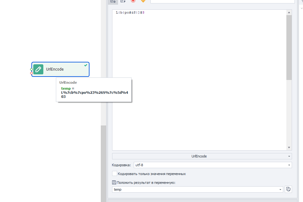

Всем привет! Столкнулся с такой проблемой - для выполнения авторизации на запросах, требуется, чтобы пароль был в нужной кодировке, так как там применяются спецсимволы. То бишь у меня пароль в переменной вот такой - L|b|po#&S|]@3, а требуется вот такой L%7Cb%7Cpo%23%26S%7C%5D%403. Когда вставляешь в декодер говорит, что кодировка ASCII - 8bit. Но в стандартном зеновском кубике не нашел такую кодировку. Есть решения, круто было бы на c#)
string encode = project.Variables["Encode"].Value; // Переменная проекта
encode = System.Net.WebUtility.UrlEncode(encode);
project.SendInfoToLog(encode);

Спасибо огромное, дружище, да Бог тебе здоровья :-)
